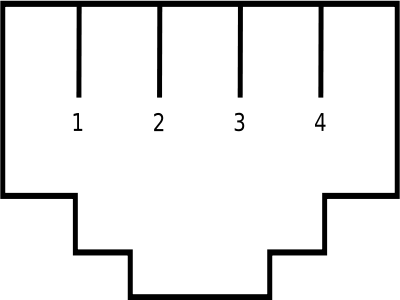

w 2 oraz 3 wpinam w dowolnej kolejności te dwa kable co mam do dyspozycji? A jak potem rozdzielam je na telefon i modem?
