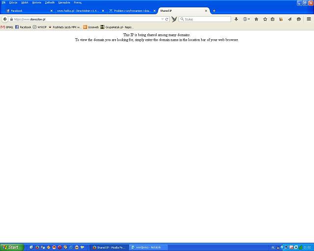

Mam następujący problem.
Jestem niedoświadczonym administratorem strony www.slawoslaw.pl, który dopiero uczy się na swych błędach (niestety licznych). Dziś majstrowałem coś z szyfrowaniem na swojej stronie, gdyż pomimo włączenia szyfrowania, strona wciąż kwalifikowana była u niektórych jako niegodna zaufania. W panelu DirectAdmin w zarządzaniu domeną na chwilę wyłączyłem BezpiecznySSL, myśląc że w ten sposób coś zmienię. Niestety, po ponownym włączeniu go po wejściu na stronę główną widzę komunikat:
This IP is being shared among many domains.
To view the domain you are looking for, simply enter the domain name in the location bar of your web browser.
Ktoś wie, o co może chodzić? Dodam tylko, że normalnie działają bezpośrednie linki do podstron i wpisów, jednak mam ogromny problem z dostaniem się na główną stronę. Dodam tylko, że korzystam z wtyczki HTTPS Redirection, która wcześniej domyślnie zamieniała mi adresy grafik z http na https. Nie mam pojęcia, co mam z tym dalej zrobić, a bardzo nie chcę korzystać z kopii zapasowej, gdyż bardzo dużo dziś zmieniłem na swojej stronie.
Będę wdzięczny za wszelkie pomysły i w razie czego chętnie dodam wszelkie screeny ze swojego panelu administracyjnego.
Z samym certyfikatem już jest chyba wszystko w porządku, jednak nie zmienia to faktu, że przez cały czas po wejściu na główną stronę otrzymuję ten komunikat: Nie mam pojęcia, skąd się to wzięło, ani jak to naprawić. O_o

ciasteczka i historia w przeglądarce to jedyne co mi przychodzi do głowy bo sprawdziłem na kilku źródłach i wszędzie działa prawidłowo ;)
Nie musisz zgadywać, czy jest. Możesz przetestować ponownie.
Natomiast ten problem jest po Twojej stronie. Wyczyść cache przeglądarki albo spróbuj w Chrome.
Próbowałem usuwać i nic to nie dało. Możliwe, że problem faktycznie leży w mym komputerze i poza tym wszystko jest w porządku, jednak nie mam jak teraz tego sprawdzić, bo ogarniam stronę obecnie z komputera rodziców na bardzo słabym internecie i nie mam jak sprawdzić tego, gdzie indziej w tej chwili. ;)
PS A certyfikaty pośrednie właśnie dodałem. Sprawdzę zaraz, czy wszystko jest w porządku.
EDIT Jest obecnie A, jednak wciąż mam wrażenie, że coś jednak nie jest w porządku.
Edytowano przez kukowsky (zobacz historię edycji)
Ale Firefoksa używa, to SNI powinno działać chyba?
Niestety nie będzie, to samo mamy w firmach które obsługujemy. Po prostu wieczna udręka..... i modlitwy by przekonać do zmiany sprzętu/oprogramowania...
Na XP nie lubi się FF z SNI.
Faktycznie, problemem był ten obrzydły komputer ze swoim XP. Teraz już wszystko działa. :) Przy okazji rozwiązałem kolejny problem - linki z bloga mogą już być dodawane w serwisie wykop.pl. Najwidoczniej bezpieczeństwo mojej strony było wcześniej zbyt niskie, przez co cała domena była blokowana. Teraz już wszystko jest w porządku. Dzięki za pomoc! :)
Sam nie wiem, w czym tkwił problem. Próbowałem osobiście dodać przykładowy artykuł i za każdym razem domena była blokowana z komunikatem "Podany URL nie jest w tej chwili dostępny". Dotyczyło to każdego pojedynczego artykułu ze strony. Problem nie dotyczył wyłącznie mojego komputera, gdyż prosiłem o sprawdzenie tego również znajomych, którzy również napotkali podobną trudność. Dziś przez większość dnia problem wciąż był obecny, jednak teraz w końcu już wszystko działa normalnie, więc zapewne miało to jakiś związek z bezpieczeństwem strony.
