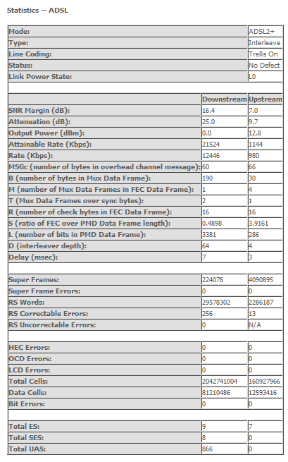

Mam problem z 10 mbitowym internetem od Netii na łączach TP. Problemy zaczęły się po uruchomieniu przez dostawcę 20 mbitów. Łącze nie funkcjonowało prawidłowo, router tracił synchronizacje, nie można było osiągnąć 20 mbitów. Po powrocie do opcji 10 mbitów problemy nadal zostały.
Wcześniej łącze funkcjonowało bez problemów, praktycznie zero błędów CRC przy naprawdę intensywnym obciążaniu. Aktualnie przy maksymalnym obciążeniu łącza (1.1 - 1.2 mb/s) nabijam 250 błędów CRC w 10-15 minut. Połączenie często muli, jest niestabilne.

Parametry widoczne na routerze:

przy tłumieniu 25dB bez problemu powinna dycha chodzić...
Teoretycznie masz margin na poziomie 16dB więc powinno być ok. Albo coś zwalone u nich albo twój router coś się psuje...

Testowane na różnych routerach i problem nadal występuje. Kabel zewnętrzny łączy się w skrzynce w ścianie z wewnętrznym (wewnętrzny ma chyba metr) i jest wpięty router. Połączenie na żelówce.
Co jeszcze byście zmienili / sprawdzili?
