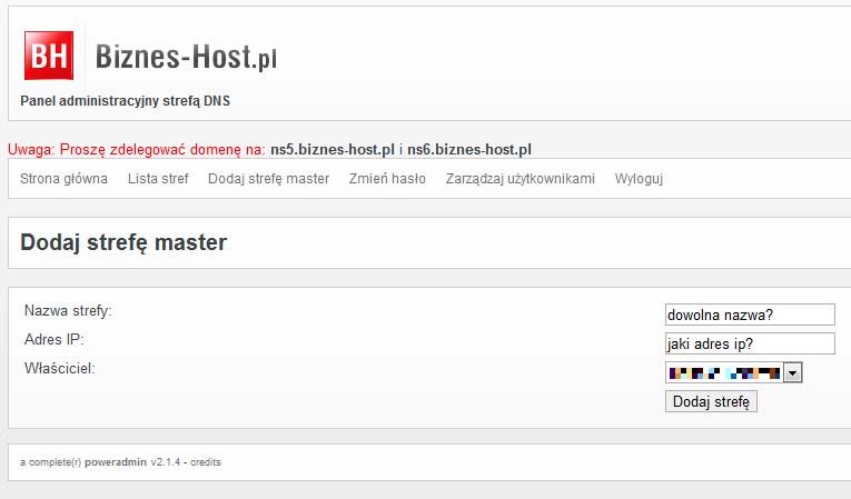

posiadam serwer oraz domenę w biznes-host.pl, chciałbym się dowiedzieć jak prawidłowo stworzyć strefę master w Panelu DNS (poweradmin v2.1.4), bo niestety nie mam zielonego pojęcia, jak mam prawidłowo wypełnić wszystkie pola.
Panel dodawania strefy wygląda następująco:
Na wyczucie i dla sprawdzenia czym to się je, dodałem nazwę strefy: przykladowanazwa oraz ip: mojadresip.pl

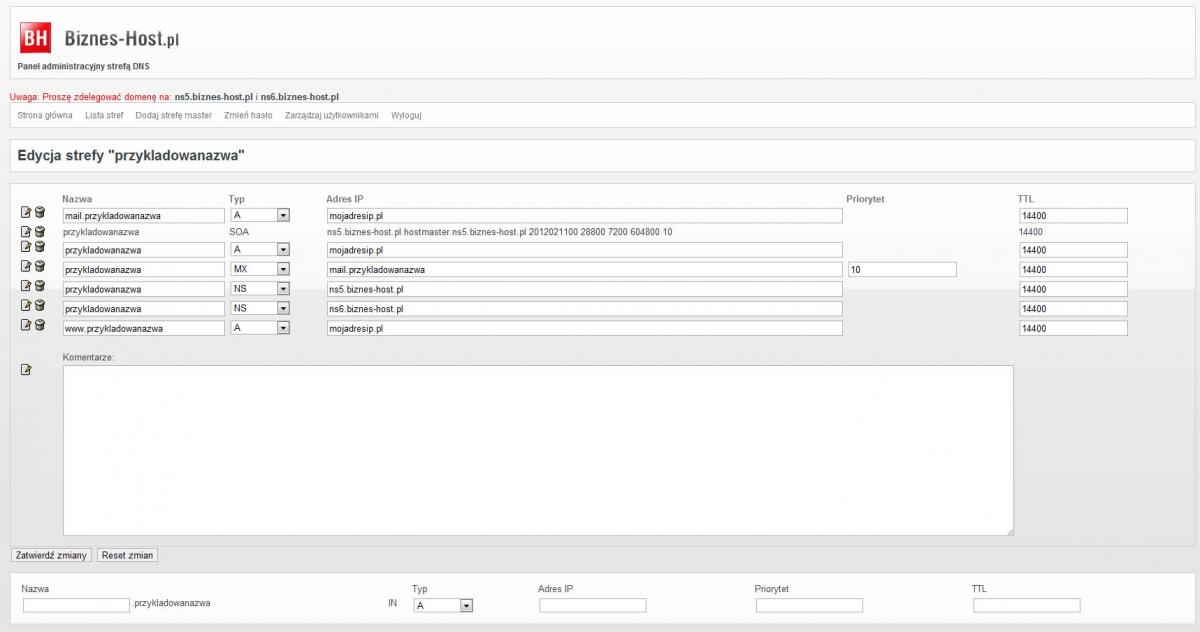

W wyniku otrzymałem takie cudo:
Dlatego teraz mam do Was serdeczną prośbę, jak prawidłowo skonfigurować powyższą strefę dla domeny MojaDomena.pl, podDomena1.MojaDomena.pl oraz podDomena2.MojaDomena.pl?

Pomijając już to, kierujesz domene na ns5 i ns6, potem dodajesz strefe master w panelu dns, nazwa czyli domena, a potem adres ip gdzie domena ma być kierowana akceptujesz strefe master i masz, a potem w strefach delegujesz sub domeny.
Czyli nazwa to MojaDomena.pl (bez żadnych protokołów) i musi ona zostać skierowana na adres IP, a nie adres url, tak? Dodatkowo trzeba odczekać 24h żeby wprowadzone zmiany były wprowadzone?
Właśnie o taką prostą pomoc prosiłem, jeżeli wszystko dobrze zrozumiałem to dziękuje Ci N0Name.
Pozdrawiam.
Tak nazwa strefy to domena, a adres to ip to hosting na ktory ma być skierowana.
Jednym dns aktualizują się się wolniej natomiast innym szybciej z reguły trwa to do 48h
