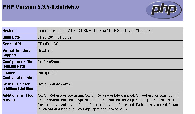

Wszystko fajnie, ale mam problem natury tych głupich i wrednych
php5-fpm zainstalowałem z paczki
Wygląda to tak
PHP 5.3.5-0.dotdeb.0 (fpm-fcgi) (built: Jan  7 2011 01:24:09)
Copyright (c) 1997-2009 The PHP Group
Zend Engine v2.3.0, Copyright (c) 1998-2010 Zend Technologies
with Suhosin v0.9.32.1, Copyright (c) 2007-2010, by SektionEins GmbH
Ale uparcie próbuje wczytywać plik php.ini z katalogu /root choć w odpowiedniej ścieżce php.ini jest.....
Zobaczcie wynik z phpinfo. Jak wywalę php.ini z roota, to skrypty działają, ale phpinfo () zwraca białą stronę...
Zaraz mnie trafi :)
Gdzie można na stałe podać php-fpm aby czytało dany plik ini ?
To jaka powinna być ta ODPOWIEDNIA ŚCIEŻKA?

zdaje się że w php.ini:
short_opentag=On
Jeśli chodzi o inne php.ini dla każdego workera PHP-FPM ja robię tak że mam ogólne php.ini dla wszystkich a konkretne parametry dla odpowiednich użytkowników (vhostów) daję jako parametry w FPM przez php_admin_value, php_value lub php_flag. Czyli nieco podobnie jak w Apache.
