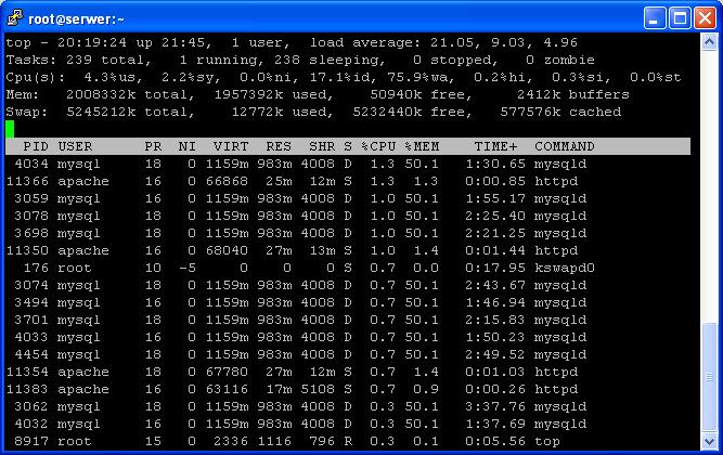

Witam. Prowadzę hosting for i od pewnego czasu serwer zamula prawie, że do upadłości. Wcześniej nie było takich problemów.
Serwer jaki posiadam to:
Procesor - AMD Athlon X2 4200+ RAM - 2 GB
Dysk - 2 x 80 GB SATA II
Na ten moment jest założonych lekko ponad 2000 for na skrypcie phpbb 3.
Odwiedzanych jest z nich kilkadziesiąt - ilość odwiedzin to ~ 1000 / 24 h.
Czy to jest możliwe, że przy takich parametrach serwera i przy takim ruchu/ilości zapytań do mysql serwer osiąga load w granicach 30. Dodatkowo zainstalowany jest akcelerator XCache.

Przy 30 połączeniach do mysql load skacze do takiego poziomu:
Dodam, że przy robieniu backupa w niedalekiej przeszłości zabrakło miejsca(zwis serwera) i nie wiem czy to jakoś negatywnie nie wpłynęło.
Czy przy takim obciążeniu jest możliwe, że serwer nie wydala. Czy też może to być wina np. uszkodzonego dysku?(Dyski bez raida)
