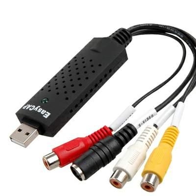

Widzisz, nie tylko Ty tak zaczynasz. :) W przyszłym roku może dołączymy już jakieś tańsze cyfrowe i jakoś po HDMI/SDI będę próbował albo jeszcze inaczej.
Oczywiście nie oczekuję wiele jeżeli chodzi o jakość i wiem o tym - rok temu też używaliśmy kamerek na USB, ale innych i tylko 2 szt. i jako tako to działało, a jakość nie była najgorsza.
Masz na myśli coś takiego?:

Napisany 07 kwiecień 2016 - 15:08
Grabber analogowy i?
Dziś aby zrobić jedno stanowisko z transmisją HD ja wydaje około 1500 zł (m.in. kamera, statyw z półkulą, komputer, grabber), oczywiście można więcej wydać.
