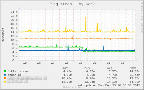

Jakby ktoś był ciekawy połączenia pomiędzy Sprintem a innymi, to podrzucam wykres:
Załączony plik  pingi.jpg   36,88K   10 pobrań
Zamazane adresy to? :ph34r:

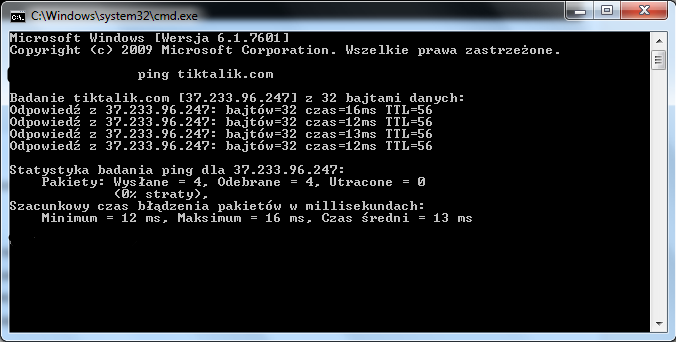

Dziwne bo ping z telefonu mam normalny. Łącze się przez WiFi.

malpka, sprawdz teraz ping z komputera powinno byc lepiej:-)

Napisany 24 luty 2015 - 06:25
Już wszystko jest w porządku. ;)
