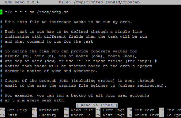

Teraz zrobiłem dokładnie tak jak opisałeś. Wyskoczyło coś takiego:
no crontab for root - using an empty one
crontab: installing new crontab
Po wpisaniu crontab -e -u root ta linijka jest już zapisana.
Tak to powinno wyglądać? Da się w ogóle jakoś sprawdzić czy te boty są restartowane? Czy tylko przez htop np. patrzeć na uptime?
