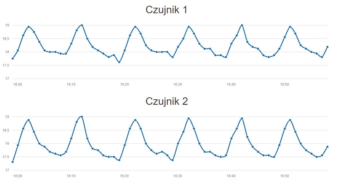

Odkopię trochę temat, ponieważ zauważyłem ostatnio pewnie "mocne", cykliczne wahania temperatury.
Poniżej zrzut:
Miał ktoś podobne problemy? Czy problem z jednym czujnikiem powoduje wskazania takie pozostałych, "zimnych lutów" raczej się nie dopatrzyłem. Chyba, że klima coś zaczyna szwankować, co myślicie?

Wygląda na załączanie i wyłączanie klimy. Nagrzeje się, klima się załącza, schlodzi, to wyłącza agregat.
Zobacz czy nie wieje na czujnik klima.
Nie, to mam zrobione tak żeby właśnie nie wiało na czujniki
O tym nie pomyślałem, więc może to właśnie. Nie obserwowałem tego wcześniej, ale w sumie na zewnątrz temperatury zdecydowanie w dół poszły to i klima może sobie "odpocząć" troszkę.
