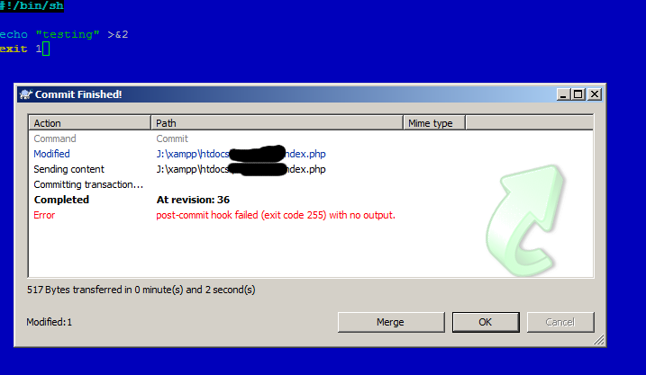

probowalem obu powyższych i różnych wariantów ze ścieżkami ( pierwszy kompilowany )
ciągle mam
"post-commit hook failed (exit code 255) with no output."
Ciągle to samo, sprawdzałem uprawnienia do pliku post-commit i są ok ( nadpisywałem też ).
Nawet jak ten plik jest pusty to wywala ten sam błąd. dopiero jak usunę plik "post-commit" to idzie no ale wtedy nie mogę użyć swojego hooka. Jakiś pomysł?
