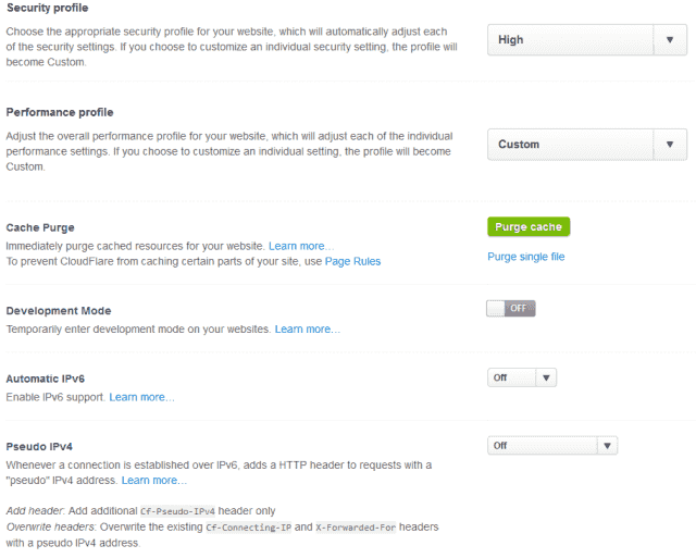

Czasami pomaga taki trick - wyłączasz CF'a (Development Mode), Purge, Ustawiasz na najniższy poziom + żadnej kompresji czy innych. Wyłączasz development i ustawiasz wszystko jak chciałem, po czym Purge.
Kilka osób miało taki problem w ostatnim czasie (nie wiem, czy dokładnie od 01.02) i pod postem z takim info wszyscy dziękowali. Postu już nie ma niestety, linka nie dam.
w tym sęk że teraz jest ok, i dziwi mnie że pomogło tylko przemieszczenie css na zewnątrz
purge/devlopment to ja robiłem kilka razy dziennie

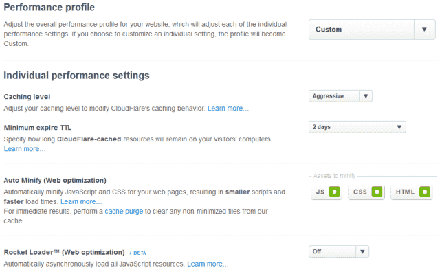

najniższy poziom czego?
kompresja?
- na hostingu: htaccess i "AddOutputFilterByType DEFLATE text/html"
- czy cloudflare: "Auto Minify (Web optimization)"
Edytowano przez kori (zobacz historię edycji)
w zasadzie nigdy (prócz ostatniego czasu, tylko z jedną stroną)
nie mialem z minify problemu, ale rocket loader rozwalał mi zawsze strony
czy ta kombinacja autominify i hostingowe deflate
jakoś gryzie się lub wyklucza?

Mamy trochę stron w Cloudflare i nic nie zostało zauważone 1 lutego, ale fakt żadna nie używa "auto minify".
Cloudflare w wersji darmowej ?
Jeżeli tak to nie polecam do produkcyjnej strony.
porownalem dwie większe strony z i bez tego minify, no i wychodzi że to totalnie bezsensu w moim przypadku
są już wystarczająco zoptymalizowane
sprawdziłem kompresję stroną: http://www.gidnetwork.com/tools/gzip-test.php
jedna: Size, Markup (bytes) 66,997 Size, Compressed (bytes) 17,975 Compression % 73.2
druga:Size, Markup (bytes) 20,024 Size, Compressed (bytes) 7,199 Compression % 64.0
minify z cloudflare może popsuć stronę, a przy włączonej kompresji deflate nie opłaca się
