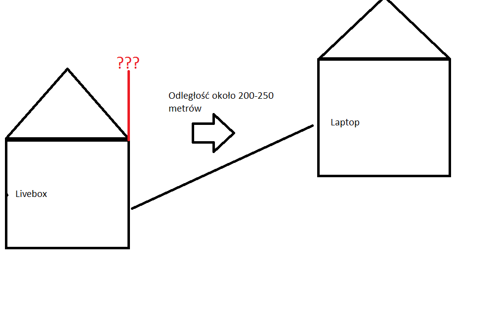

Chcę rozciągnąć sygnał wi-fi na drugi dom co nie dawno udało mi się kupić.
Z racji tego że odległość między obecnym a nowym nie jest za wielka pomyślałem o czymś co by mi ten sygnał rozsiewało. obrazek na dole:
Chcę pociągnąć sygnał z liveboxa na laptopa w drugim domu tam gdzie livebox mam od światła dość dużą rurkę i na niej można było by coś zamontować aby sygnał szedł. kopanie kabla nie wchodzi w grę bo dzieli tą odległość ulica na trasie jest też kilka drzew. Podpowiedzcie co kupić aby to za działało bo nie ma sensu wykupować nowej usługi.

Szkic wygląda jakby domy były na rożnych poziomach? Czy to tylko tak poglądowo?

Domy są w różnych poziomach niestety, obecny dom co jest livebox jest wyżej jak ten nowy.
