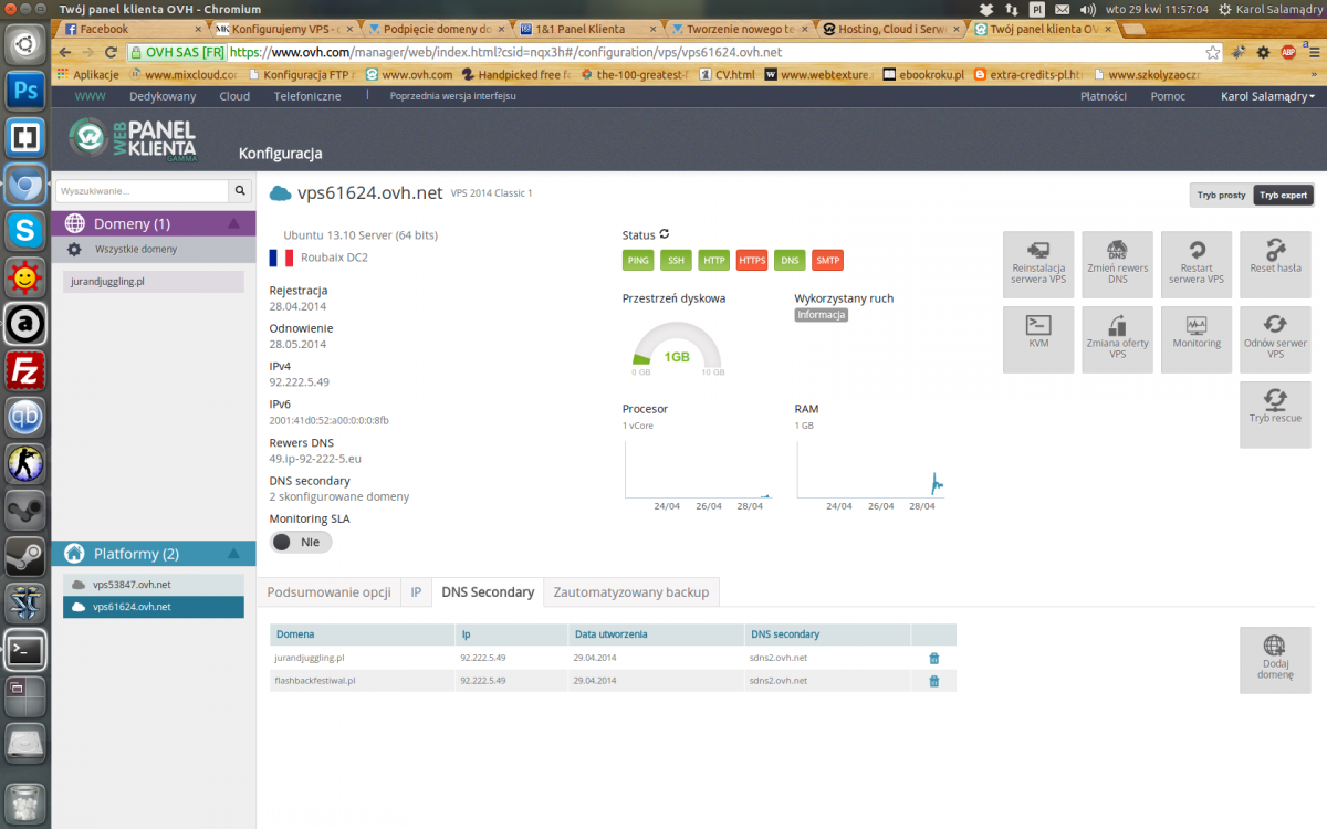

wchodzisz na OVH.pl. logujesz się, szukasz swojej domeny i przekierowujesz rekord A na IP twojego serwera VPS ;) i gotowe;) czasem trzeba poczekać (nawet do 48h) aż serwery dns zaktualizują u siebie dane tej domeny.
Jeszcze musi virtualhosta zrobić u siebie (ale do tego posłuży mu panel)

U mnie domena jurandjuggling.pl wskazuje na IP vps-a.
A ja już rozgryzłem o co chodzi. Mnie domena flashbackfestiwal.pl przekierowuje na inny adres niż Was. Mnie przekierowuje zgodnie z przekierowaniem w ramce. Was na IP. Dlatego nie mogę skonfigurować tego wordpressa ponieważ nie mam do niego dostępu z poziomu przeglądarki. Wszystko jasne. I doszedłem do wniosku, że może to być też zależne od dostawcy internetu. Niektórym moim znajomym wyświetla się adres z ramki, niektórych przekierowuje zgodnie z IP.
