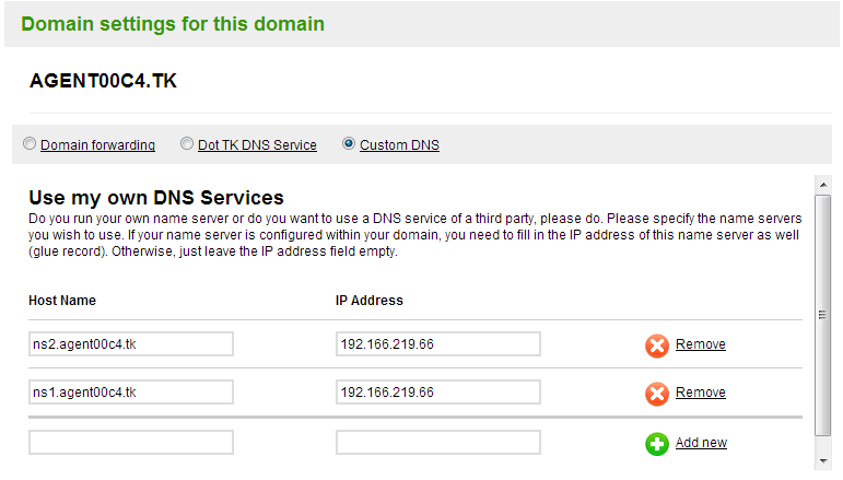

Witam, próbowałem podpiąć domenę agent00c4.tk (testowa) pod swój nowy VPS, ale mam pewien problem.
Dokładniej chodzi o to, że jak wypróbuję wejść na swoją stronę przez www.agent00c4.tk działa prawidłowo, tak samo jak przez subdomenę admin.agent00c4.tk, ale jak próbuję wbić przez samo agent00c4.tk to nie działa :/ Serwer DNS postawiłem na swoim VPS'ie
Tak ustawiłem na stronie:
A tak wygląda moja definicja strefy:

~19:40 - wszystko wygląda prawidłowo, "403 forbidden, nginx" z każdej strony.
Rekordy prawidłowe i na Twoim NSie i na a./b./c./d.ns.tk
To 5.231.18.141 może wzięło Ci się z jakichś dawnych rekordów, wysłałeś zapytanie, gdy Twoje własne wpisy jeszcze nie rozeszły się na NSach TK, być może.

Jak stwierdzil uzytkownik powyzej, brak wpisow ns w definicji strefy domeny. Powinoo to wygladac tak:
; BIND db file for agent00c4.tk.
$TTL 3600
@ IN SOA ns1.agent00c4.tk. abuse.agent00c4.tk. (
2013050901 ;serial number YYMMDDNN
7200 ; Refresh
3600 ; Retry
864000 ; Expire
3600 ; Min TTL
NS ns1.agent00c4.tk.
NS ns2.agent00c4.tk.
A 192.166.219.66
MX 10 agent00c4.tk.
$ORIGIN agent00c4.tk.
ns1 A 192.166.219.66
ns2 A 192.166.219.66
www A 192.166.219.66
