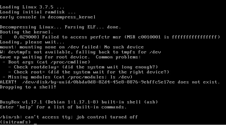

Dareksbs 1 Zgłoś post Napisano Styczeń 30, 2013 Witam, Po udało mi się pozbyć błędu z hostname jednakże teraz mam kolejny ! Po instalacji kernela serwer padł, po zaglądnięciu w konsolę wyrzuca to, nie może czegoś znaleźć : Edit : wszystko robiłem krok po kroku. Pozdrawiam i z góry dziękuje za pomoc Udostępnij ten post Link to postu Udostępnij na innych stronach
Pan Kot 2115 Zgłoś post Napisano Styczeń 30, 2013 (edytowany) Wygląda na problemy z podmontowaniem partycji, ciężko określić czego brakuje, może to być chociażby system plików. Sprawdź czy Vanilla Kernel (oryg z kernel.org) z pozycji "make defconfig && make deb-pkg" będzie działał. Ja nie miałem żadnych problemów i oryginalny kernel śmigał bez zarzutów. Edytowano Styczeń 30, 2013 przez Archi (zobacz historię edycji) Udostępnij ten post Link to postu Udostępnij na innych stronach
