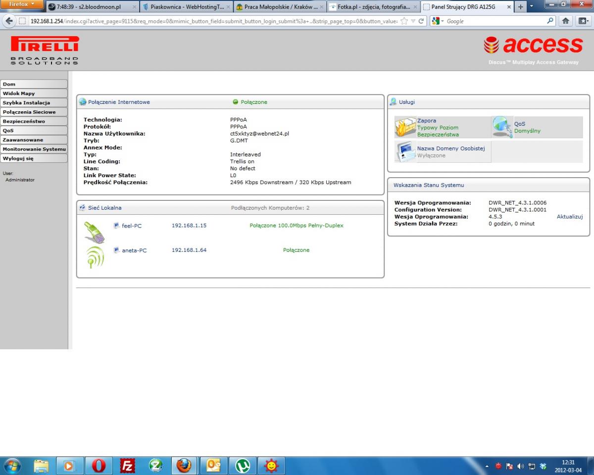

tak pisze ok 2400 coś takiego a pobieranie jest z 130kb/s

Według screena router jest zsynchronizowany właśnie na 2Mbit/s.
Pobierz plik noc.gts.pl/50mb.gts i sprawdź transfer tego pliku. Wyłącz torrenty i wszystkie inne programy zjadające pasmo i wtedy daj znać jak wygląda transfer.
Gdy wsatwiałem zdjęcie transfer był 130kbs a teraz 250kbs , nie wiem co sie stało że "niby się naprawiło"
