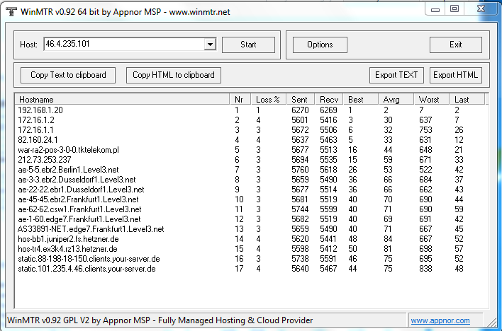

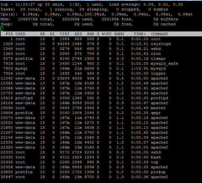

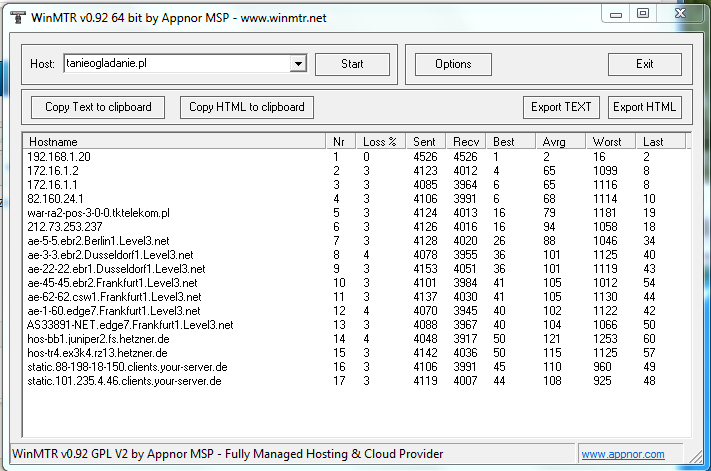

Witam, mam problem z moim vps-em strasznie przymula moją stronę czasem trzeba czekać po 30-40 sekund na wczytanie strony ping mierzyłem i skacze 45 aż do 250 raz bardzo ładnie ją wczyta raz przymuli ostatnio skoczyło wykorzystywanie ram do 520 MB z 430 MB może ktoś pomóc w określeniu przyczyny zamuleń serwera? dane:
IP: 46.4.235.101
Http://tanieogladanie.pl
Serwer w firmie http://www.dmehosting.com/ model OpenVZ Linux VPS - OVZ 2
Dodałem zdjęcia z Top pingu do mojej strony z mojego komputera oraz wykorzystywanie.

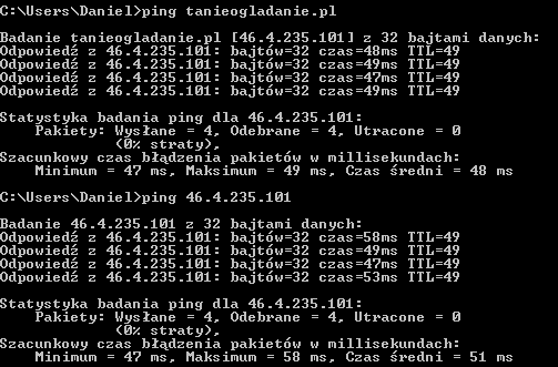

Pinging 46.4.235.101 with 32 bytes of data:
Reply from 46.4.235.101: bytes=32 time=42ms TTL=56
Reply from 46.4.235.101: bytes=32 time=43ms TTL=56
Ping statistics for 46.4.235.101:
Packets: Sent = 4, Received = 4, Lost = 0 (0% loss),
Approximate round trip times in milli-seconds:
Minimum = 42ms, Maximum = 43ms, Average = 42ms

Jeżeli będą problemy zrób tracert lub ściągnij program WINMTR i zmierz a później wstaw tutaj wynik bo może coś po drodze padło (przed twoim VPSem). Ewentualnie Twój dostawca miał usterkę :)

Z twoich wyników wynika że nic niepokojącego się dzieje.
Następnym razem rób jak ci się zmuli strona i patrz na kolumnę Loss % gdzie zaczyna się zwiększać :)
Dziekuje za pomoc całą noc testowałem i Loss % wyniósł 1 dla wszystkich adresów pewnie za mulenie strony wynika od mojego internetu. Można zamknąć.
