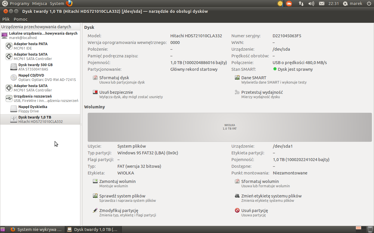

Może jest tu spec od ubuntu i mi pomoże.
Jakim dziwnym cudem wczoraj zniknął mi dysk z folderu "Komputer"
2 dni temu byl normalnie w rozwijanym menu "miejsca" i w folderze komputer a tu dzisiaj go nie ma.
W narzędziu do obslugi dyskow go widać, można robić testy itp. , ale nie wiem jak sie do niego dostąc ;/
Pomoże ktoś??

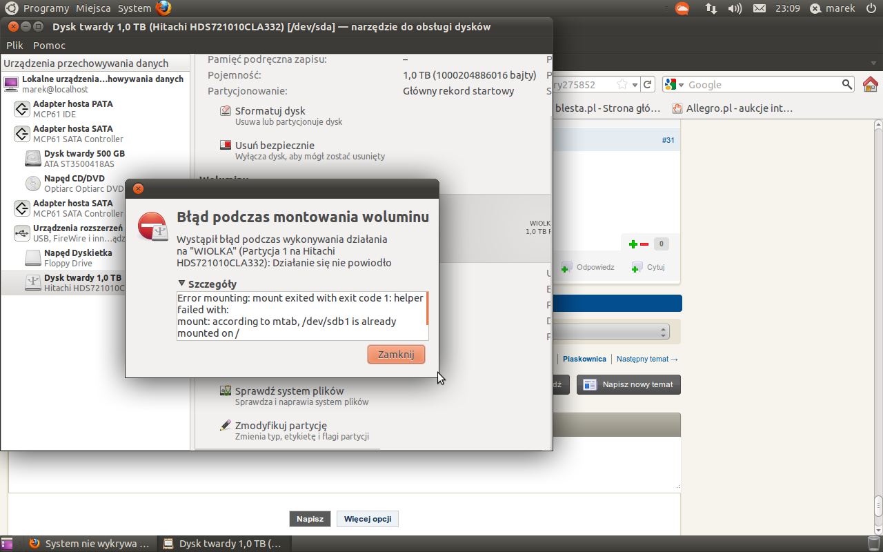

W sumie bym nie wymyślił, bo skoro działał to nic nie ruszałem :P
Po kliknieciu:
W tej małej ramce
Error mounting: mount exited with exit code 1: helper failed with:
mount: according to mtab, /dev/sdb1 is already mounted on /
mount failed
Nie montuj go pod korzeń ( / ) tylko pod jakiś katalog wewnątrz, np. /mnt/mojdysk
Nie wiem, jak to w tym topornym gui wygląda, ale możesz wydać jako root z konsoli polecenia
mkdir -p /mnt/mojdysk
mount /dev/sda1 /mnt/mojdysk
Wtedy jego zawartość powinna być w /mnt/mojdysk
