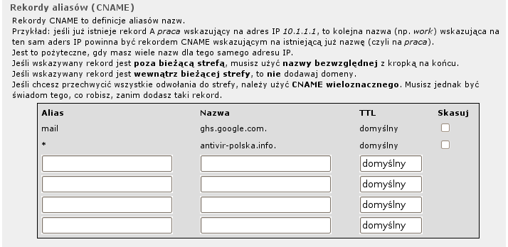

Dziękuję za nakierowanie mnie, aczkolwiek szukam, szperam, nie wiem, może już spie.
W panelu, masz na myśli freedns ?
I jak mam uzupełnić pola
Alias oraz nazwa (cname)
bądź A - Nazwa , IP
Próbowałem w A dodać wpis
nazwa: www.e-gfx.pl.
IP przepisałem i zwraca mi błąd Błąd: zły rekord A www.e-gfx.pl.

Czytanie ze zrozumieniem się kłania ;) Masz przecież wyraźnie napisane:
Rekordy A przypisują nazwom adresy IP. Nazwa jest względna, tj. tylko to, co chcesz mieć przed e-gfx.pl, jak www dla www.e-gfx.pl
Tak.
Otóż tak zrobiłem.
Otrzymuję w/w błąd :)

Otóż tak zrobiłem.
Otrzymuję w/w błąd ;)
Zrobiłeś:
A powinno być:
nazwa: www
IP: 91.203.132.156
