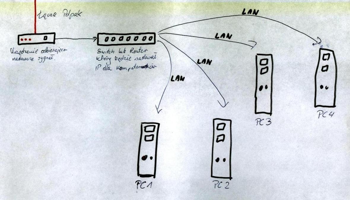

Takie pytanie ty w w/w postach mówiłeś o jednym urządzeniu czy o 2 ?? tzn które podłącza się pod Polpaka a drugie do Podłączenia komputerów ??
Dodaję zdjęcie aby było wiadomo jak mniej więcej ma to wyglądać:
Gość RuFiK
Witaj
http://brv.pl/_cisco/CISCO_LAN.jpg
SWICHING ...
http://www.sklep.comel-it.com/product_info...products_id=384
do tego 3 lub 4 szt (w zaleznosci ile musisz podpiac hostow ..)

Co do routera, nie jestem pewien czy ty sam wiesz czego chcesz ;)
Zasadnicze pytanie, czy np wszytkie komputery w sieci beda posiadac wyjscie na swiat ? jezeli tak przy tak duzy zagregowanym linku moim zdaniem lepiej kupic cos nadmiarowego :P

PS: Osobiście, to bym zrobił
[MODEM-POLPAK] =V35=> [ROUTER-V35] =GBE=> [sERWER-WIN] =GBE=> CATALYST-SWITCH
Pod SERWER-WIN jakiś Windows 2008 + Exchange + ISA Server, wtedy router v35 nie musiał by być jakiś wybitnie skomplikowany(co nie znaczy wcale, że nie wydajny), jedynie switche klienckie wtedy o jakiejś rozsądnej wydajności [i tu znów zastanowienie, czy wymagany jest 1Gb, czy też starczy dla klientów 100Mbit, a po 1GbE tylko serwer]
Wtedy ładnie poczta korporacyjna, wymiana plików, profile mobilne - na serwerze, dodatkowo kontrola kto-gdzie może wychodzić itp.
Tylko, że to trochę chyba budżet przekracza...
