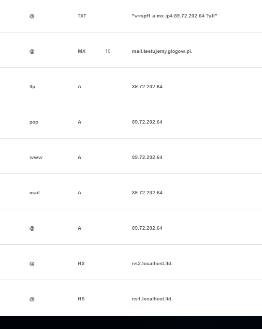

Taki mam wpis:
@    MX    10    mail.testujemy.glogow.pl.
Tylko zastanawia mnie taki wpis i nie mogę go zmienić:
@    NS    ns2.localhost.ltd.
@    NS    ns1.localhost.ltd.

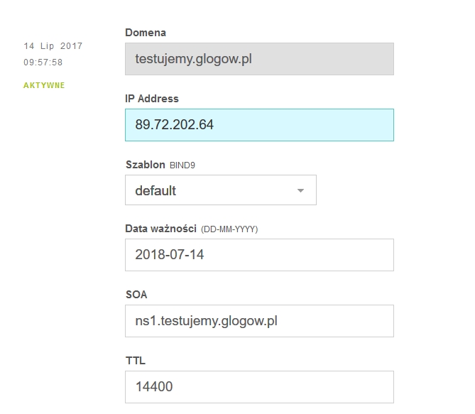

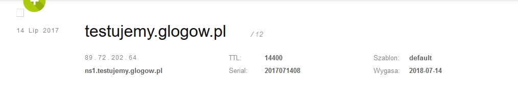

#6 kpietrek
kpietrek
  • 10 postów
Napisany 14 lipiec 2017 - 15:11
Kurcze więc gdzie jest błąd?? Uczę się tego i nie bardzo wiem już gdzie tego szukać. Pomóżcie proszę.
W DNS mam tak:
Załączony plik  dns1.jpg   50,09K   5 pobrań Załączony plik  dns2.jpg   32,46K   5 pobrań Załączony plik  dns3.jpg   35,74K   5 pobrań

#7 Gość_Kamikadze_*
Gość_Kamikadze_*
  • Goście
Napisany 14 lipiec 2017 - 15:12
Brakuje ci rekordów A z ns1 / ns2 i poprawić rekordy NS musisz na prawidłowe zamiasdt localhost.ltd.

#8 kpietrek
kpietrek
  • 10 postów
Napisany 14 lipiec 2017 - 15:35
Teraz już jest lepiej.
Wróciłem do pierwotnego ustawienia Bind w /etc/bind
Po instalacji VestaCP dopisało mi strefę do /etc/bind/named.conf i wyglądało tak:
// This is the primary configuration file for the BIND DNS server named.
// Please read /usr/share/doc/bind9/README.Debian.gz for information on the
// structure of BIND configuration files in Debian, *BEFORE* you customize
// this configuration file.
// If you are just adding zones, please do that in /etc/bind/named.conf.local
include "/etc/bind/named.conf.options";
include "/etc/bind/named.conf.local";
include "/etc/bind/named.conf.default-zones";
zone "testujemy.glogow.pl" {type master; file "/home/admin/conf/dns/testujemy.glogow.pl.db";};
Ale to nie chciało działać. Raport też już jest lepszy ale dalej coś nie działa jeszcze jak należy.
A po wysłaniu teraz maila dostaję odpowiedź (wcześniej jej było brak) :
This message was created automatically by mail delivery software.
A message that you sent could not be delivered to one or more of its
recipients. This is a permanent error. The following address(es) failed:
pietrek@testujemy.glogow.pl
all relevant MX records point to non-existent hosts
Jak już wcześniej pisałem nie wiem czemu nie mogłem zmienić tych ustawień NS.
Przy próbie zmiany mam komunikat:
Error: IN A ns2.testujemy.glogow.pl does not exist
Usunąłem tę strefę i dodałem ponownie. Teraz już NS się zmieniły na prawidłowe. Dopisało mi linijki do dwóch domen bo założyłem i drugą. Ale raport nadal mi pokazuje błędy wg. tego wpisu named.conf :
