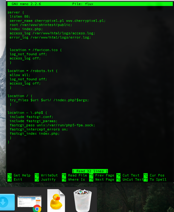

https://shinsec.pl/l...ginx-mysql-php/
Dla mnie prostszy jest nginx niż apache  :D
Było blisko końca, ale wpadłem na tym momencie.
Spoiler
W lokalizacji logów podałem wszystko co możliwe, pomijam fakt że tam jest tylko folder html - myślałem że samemu utworzy, podałem nazwę domyślnego użytkownika i nic - wybacz za takie głupie pytanie, ale ja po prostu jestem bardzo zielony. :D

Oj bracie. Na screenie, który załączyłeś jest wszystko napisane. Nie możesz bezmyślnie kopiować tego co jest w poradniku. Musisz dostosować ścieżki itp pod siebie. Przeczytaj linię po linii plik konfiguracyjny i pomyśl, co dana linijka robi.
Stwórz folder w danej lokalizacji, podaj go w pliku konfiguracyjnym. Stronę masz w /var/www/html a w konfiguracji podajesz ścieżkę /vaw/www/shintest/public
Jeśli korzystasz z konfiguracji z poradnika to musisz mieć 2 foldery: public i logs. Do public wrzucasz pliki ze stronę, a w logs nginx sam stworzy 2 pliki.
Czyli jeśli robisz według poradnika to powinieneś mieć /vaw/www/shintest/public oraz /vaw/www/shintest/logs
shintest możesz zmienić na nazwę strony (w twoim wypadku widzę, że flux)
