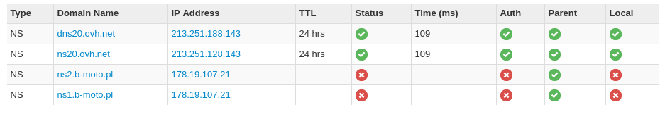

Logo jest mało czytelne, co do przyspieszenia strony zainteresuj się jakimś CDN. Stronę opartą o wordpress można fajnie przyspieszyć. Najważniejsze jest jednak to byś ogarną sam DNS bo masz mały bałagan co widać w załączniku.

Usunę po prostu te b-moto.pl - bo te utworzył sam panel vesty, dlatego taki chaos, usunę je po prostu z poziomu panelu, a strona i tak ustawiona na ovhowskie dnsy, wiec powinno wszystko hulać, prawda? :)
Dzieki za podpowiedzi ! |
