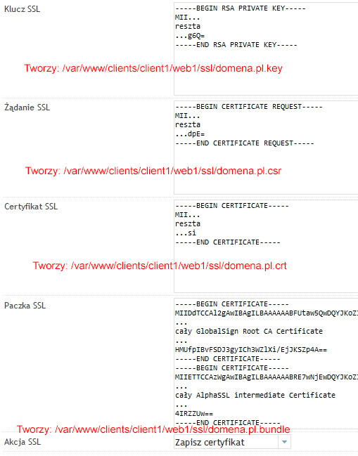

mam problem z poprawnym zainstalowaniem certyfikatu ssl poprzez panel ispconfig3 tak aby łańcuch certyfikatów był poprawnie odczytywany w urządzeniach mobilnych (np. android –przeglądarka chrome).
Napiszę może co mam i co wiem i proszę o poprawkę mojego toku myśleniaJ
kupiłem usługę homessl – czyli certyfikat jest podpisany przyz AlphaSSL
(wystawione i podpisane w 2015)
mam teraz takie pliki - .csr .key . cert     - pobrane z panelu home.pl
teraz dodatkowo z strony  http://www.alphassl....ertificate.html
pobrałem certyfikat oznaczony jako (pierwszy od góry)
SHA-256 - Orders March 31, 2014 and After
AlphaSSL SHA-256 R1 Intermediate Certificates
AlphaSSL CA - SHA256 - G2
SHA256 - RSA - 2048
Valid until: 20 February 2024
i z strony (też pierwszy zgodnie z tabelką)
https://support.glob...ot-certificates
GlobalSign Root R1
SHA1 • RSA • 2048
Valid until: 28 January 2028
Serial #: 04:00:00:00:00:01:15:4b:5a:c3:94
Thumbprint: b1:bc:96:8b:d4:f4:9d:62:2a:a8:9a:81:f2:15:01:52:a4:1d:82:9c
ok teraz dodaje w panelu ispconfig3 tak jak w załączniku 1 (tak może będzie lepiej ukazane)
Po takiej konfiguracji przeglądarki w kompach nie wyświetlają planszy o błędnym kluczu ale mobilne niestety tak
Starałem się znaleźć problem, przebrnąłem przez wiele stron ale w skrócie wszędzie jest o tym, że łańcuch klucza jest niepoprawny. Ok to wiem ale jak zrobić aby był poprawny? J

w pliku /etc/apache2/site-enables/100-domena.pl.vhost
mam
SSLCertificateFile /var/www/clients/client1/web1/ssl/domena.pl.crt
SSLCertificateKeyFile /var/www/clients/client1/web1/ssl/domena.pl.key
SSLCACertificateFile /var/www/clients/client1/web1/ssl/domena.pl.bundle
Jak to zmodyfikować aby było dobrze?

Brakuje certyfikatów pośredniczących
  • 0

Syndrom - no właśnie tu jest sedno sprawy. Wiem, że brakuje bo to widać w tym logu co podałem.
Problem jest taki, że prubuję dodać te certyfikaty przez panel i mi nie wychodzi.
prawidłowa ścieżka jest taka
GlobalSign Root CA
                        AlphaSSl CA
                                           domena.pl
certyfikaty global i alpha podałem aby nie było wątpliwości, że prawidłowe ale nie wiem dokładnie co i jak mam wkleić i poskładać.
Jak ktoś wklejał to przez ten panel i mu chodzi wszystko prawidłowo to prośba aby mnie upewnić, że wklejam to prawidłowo.

Pokazał byś domenę wtedy by było wszystko jasne, wg mnie wklejasz złe pośredniczące certyfkaty

ok rozwiązałem problem :)
Syndrom - zmobilizowałeś mnie do sprawdzenia kolejny raz certyfikatów pośredniczających i popełniłem błąd.
Próbowałem dać certyfikat sha-256 a się okazało, że potrzebuję Sha-1 AlphaSLL i poszło (potpatrzyłem w przeglądarce :) ).
Wiem już teraz, że popełniłem błąd przy generowaniu csr ale certyfikat kupiłem za 12 zł :) więc możliwe, że go wymienię jak chrome będzie miało wątpliwości :) Może ten rok jeszcze wytrzyma :)
Bardzo dziękuję za zainteresowanie i pomoc z wyżej wymienionym problemem.
