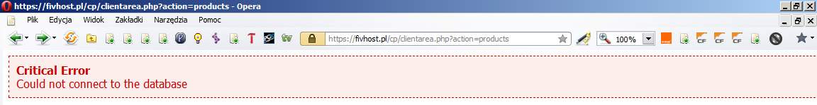

więc niestety wadliwie ten system działa,
wejscie w zamówienie i już, potem wejście do panela klienta i znów
nieciekawie takie errory pokazywać klientom
Błąd połączenia z bazą danych pojawia się w przypadku zbyt dużej ilości połączeń bezpośrednich z naszą stroną internetową, np podczas otwierania "na umór" kilku odnośników z naszej strony internetowej na raz. Z uwagi na pewne ograniczenia wprowadzone przez nas dot połączeń równoczesnych z bazą, pojawia się ten błąd.
Uprzejmie przepraszamy, problem został rozwiązany. Wykonaliśmy pewne zabiegi, dzięki którym nie będzie możliwe przeciążenie bazy danych pod kątem zabezpieczeń.
