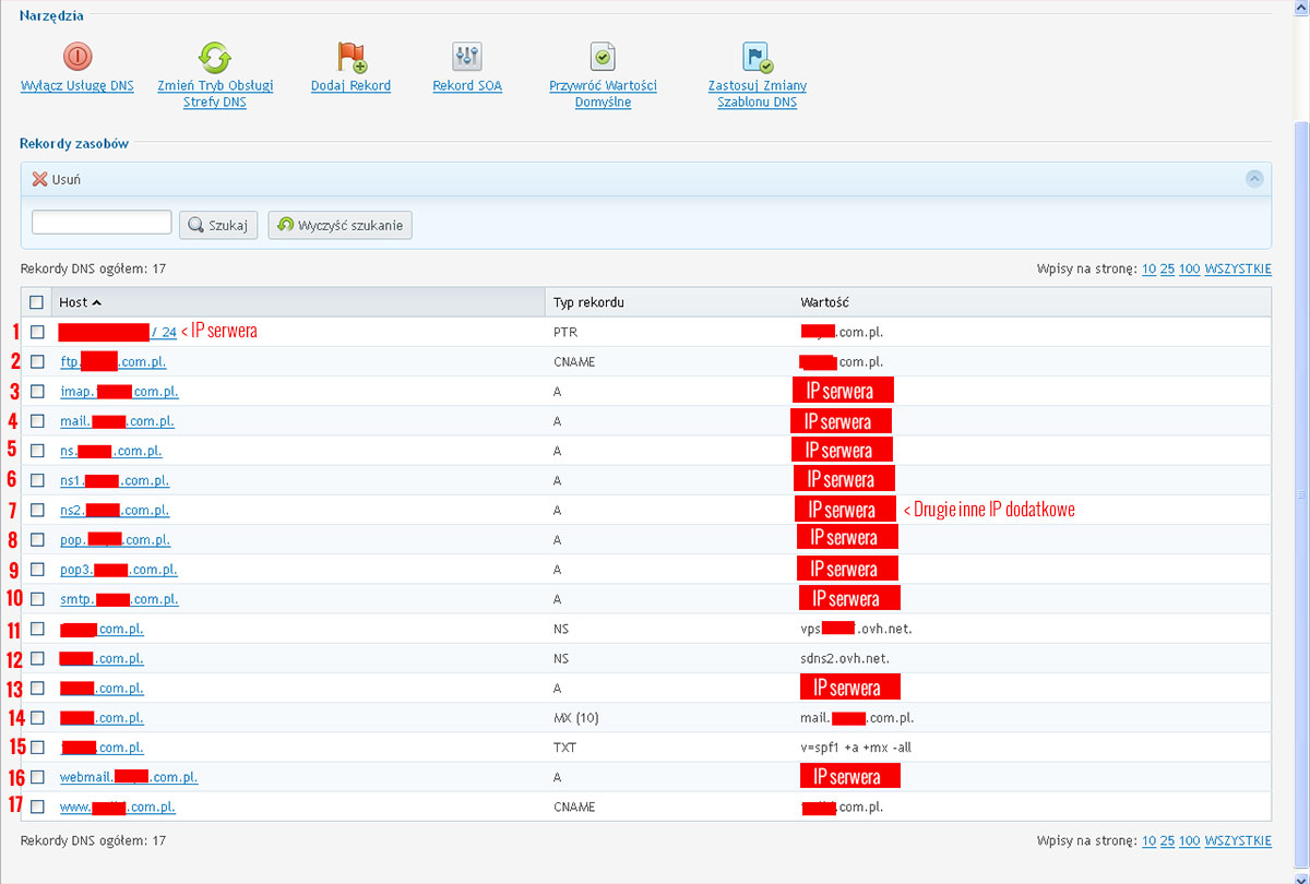

Tak wygląda moje ustawienie DNS na VPSie
Czy to jest dobrze zrobione?
Coś dodać? jakś linijkę usunąć?
W strefie na VPSie dodałem ns1 & ns2
Czy powinienem zmienic na DNSy z ovh i dopiero tam dodac swoje ns1 & ns2?

Plan, żeby trzymać oba serwery DNS na tym samym VPS-ie i tylko różnych interfesjach nie ma sensu. Poza tym, poukrywałeś wszystko i nikt nie może sprawdzić.
Zrób tak: skonfiguruj serwer DNS na swoim VPS-ie, potem skonfiguruj zapasowy serwer w https://freedns.42.pl. Sprawdź, czy wszystko się poprawnie propaguje (w panelu 42.pl zrobisz to nawet przez przeglądarkę), a potem zmień DNS-y u swojego registrara. Dodaj glue records (w OVH wystarczy podać adres IP obok hostname serwera DNS), jeśli są potrzebne (jeśli serwery DNS są w tej samej domenie, którą obsługują).
A w ogóle, to może najlepiej zostaw tę domenę na serwerach DNS OVH.

Ale nie potrzebnie zmieniam temat, nie wiem czy tak jak teraz jest
to jest dobrze zrobione.
Czy linijka nr 5 powinna być usunieta?

Mowie chyba bo przedstawilem strukture rekordow
i nie wiem czy wszystko tak jest dobrze ustawione
do podstawowego działania
