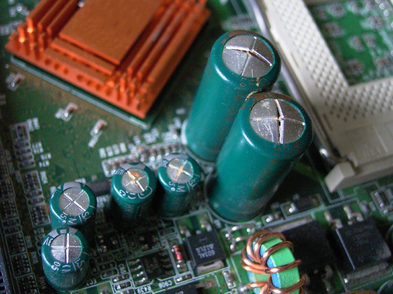

Na filmiku mówisz że coś śmierdzi to tylko znaczy że coś się ugotowało. Sprawdź kondensatorki na płycie głównej czy się nie wybrzuszyły na górnej krawędzi. Jak będą wyglądały tak jak te:
to znaczy że zasilacz do wymiany bo przepuszcza większe napięcie, wraz z nowymi kondensatorkami. Jeśli nie są wybrzuszone to włącz kompa i poczekaj kilka minut i jak system bujnie to znaczy że też są uszkodzone.
