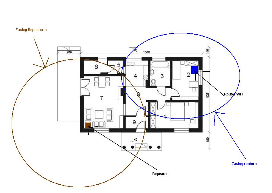

Czyli mam rozumieć, że z tym repeater-em będę miał zasięg w tych 2 kółkach tak?(załącznik)
Ten repeater będzie brał sygnał z routera i dalej rozsyłał, dobrze myślę?
Jakie masz ścianki? Z czego pustak, cegła itp. no i jakiej są grubości. Jeżeli cienkie i to nawet zasięg powinien być lepszy.
Zależy od routera jeszcze. Podejrzewam że stojąc koło repeatera będziesz telefonem łapał spokojnie sygnał z routera o ile ten będzie jakiś lepszy a nie za 50zł z allegro :)
Ale jak postawisz repeater to tak jak narysowałeś powinno łapać spokojnie.

Od routera do garażu będę miał 3 ściany. 1-sza pustak 20 cm, 2-ga 2x20 cm + styropian w środku i 3-cia to będzie ściana garażu pustak 20 cm. I tak od routera do 1 ściany jest 5 m do 2 tej grubszej kolejne 6-7 m i do garażu od tamtej grubszej 15-20 m tak na oko teraz liczę, w pierwszym poście jak teraz myślę to się przeliczyłem.
Ten rysunek z załącznika to był pierwszy lepszy z sieci.

Spokojnie nie powinno być problemu ewentualnie stawiasz po drodze drugi router z AP oczywiście ten co przyjmuje też musi mieć funkcje AP no i wtedy reapter walisz w garażu i to będzie śmigać cud miód i bajka. Albo zamiast routera po środku możesz użyć reapter.

Myślę, że w przypadku autora tematu, rozstawienie urządzeń WiFi według podanego przez niego schematu będzie bezpieczniejszą opcją. Ze swojej strony, jako repeater mogę polecić TL-WA830RE (stara wersja, w biało czarnej obudowie - nowej nie testowałem), dobrze sprawdzał się w swojej roli. W razie potrzeby może działać także jako zwykły AP.
