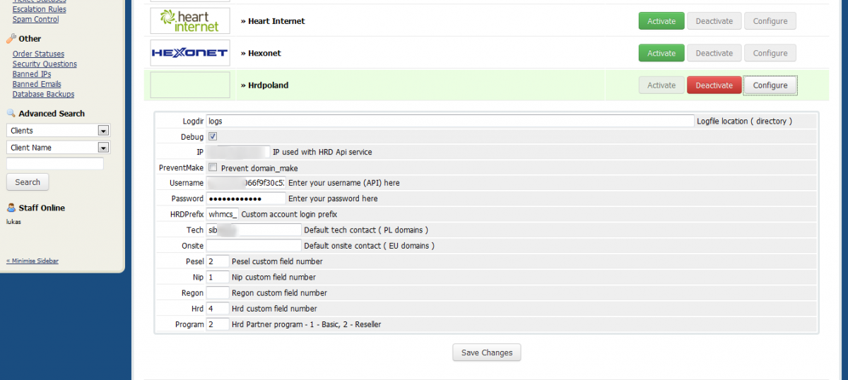

Nie mogę doprowadzić do działania modułu HRD do WHMCS'a, w załączniku podsyłam jak wygląda moja konfiguracja.. ogólnie domena zamawia się w WHMCS i generuje proforma, ale nie tworzy się konto w HRD ani nie rezerwuje domena..
Nie wiem też jak log ustawić żeby cokolwiek się zapisywało, żeby wychwycić jakieś błędy.. nic nie zapisuje
w Logdir jak wpisałem "logs" no to rozumiem, że to powinien być katalog "logs" w:
public_html/modules/registrars/hrdpoland/logs/
wpisywałem też ścieżkę bezwzględną:
/home/login/domains/domena/public_html/modules/registrars/hrdpoland/logs/
też nie zapisuje..
Może ktoś pomóc lub umie to dobrze skonfigurować - odpłatnie chociaż?
A napisałeś do HRD aby dodali twoje IP do twojego konta ( API ), abyś mógł połączyć się z ich serwerem ?
Tak, IP jest dopisane. Log za Chiny mi się nie tworzy i pewnie gdyby on był to bym coś wiedział..
nawet na sztywno wpisałem w pliku ścieżkę:
$_logfile = "/home/login/domains/domena/public_html/modules/registrars/hrdpoland/logs/hrd.log";
