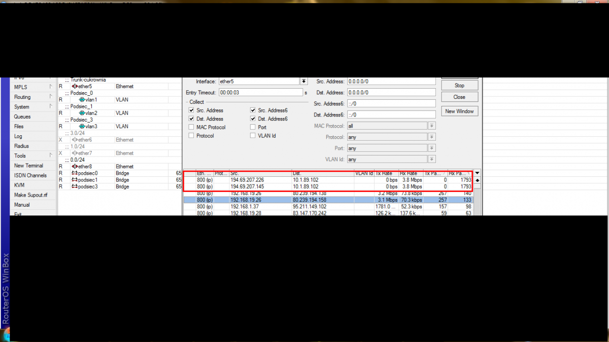

Cześć,
Mam małe zapytanie do Was, ostatnio mam problem z jednym adresem IP w sieci, a dokładnie ktoś z adresu lokalnego 10.1.89.102, 10.1.89.100, 10.1.89.103 itd, świntuszy mi w sieci (w załączniku), najlepsze jest, że w sieci nie mam dodanej sieci 10.1.89.0/24, w tabeli ARP nie pokazuje adresu MAC wykorzystującego tego adresu. Ruch generowany jest do adresów: 194.69.207.226 (kieruje na serwer androidlive.pl), 194.69.207.145 (kieruje na serwer porada.idg.pl). W załączniku przesyłam screen jak się to objawia, najgorsze jest to, że potrafi wygenerować nawet do 6000 pakietów przy obciążeniu 800 kbit/s, a w sieci ledwo co zaczynają otwierać się strony i cokolwiek zdalnie zrobić na routerze jest mega problematyczne. Próbowałem zablokować to poprzez: DROP, mam stworzony ICMP Flood protect do dropowania takiego typu sytuacji, ale w tym przypadku nie pomaga, dopisując na dany interface adres 10.1.89.102/24, aby wywołać konflikt adresów ip, nie pomaga, dopiero po przypisaniu do tabeli ARP adresu MAC na sztywno, problem znika po chwili.
Prosiłbym o informacje jak z tym sobie radzić.

Problem powraca pomimo, że jest zrobiony mac_check oraz ARP statycznie na wszystkie adresy, na 1 porcie jest przykładowo 1 sektor i podłączonych do ROCKETA kilkunastu klientów.
Jednym rozwiązaniem jest tylko, jak dodam do interface lanowego ten sam adres, aby wywołać konflikt.
Chyba zastosuje PPP + odpowiednią konfiguracje VLANów, co wiąże się z przepięciem ogółem 2000 urządzeń :)
