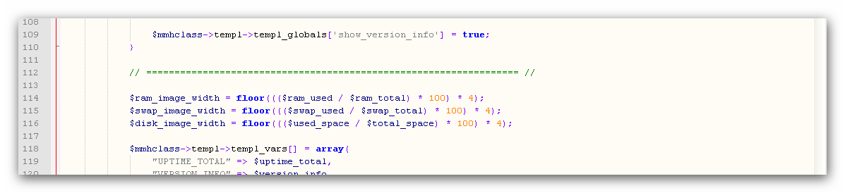

Natomiast na nowym serwerze też nie wyświetlają się te miniatury a errorlog/php5 wywala błędy:
Time Encountered: October 11, 2012, 12:08:35 AM
Error Type: Warning (Error #2)
Error String: Division by zero
Error File: /usr/local/www/apache22/e-fotek.pl/www/admin.php
Error Line: 114
Error Line: 115
Pomóżcie. Męczę się już z tym 4 dni i nic nie mogę wykombinować.
