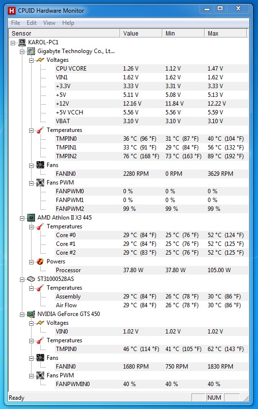

Pomiar robiony przed chwilką:
CPU: 35-40°C
Wentylator CPU: 5532 RPM
Napięcie CPU: 1.47V
TMPIN2 (sekcja): 89°C
Pomiar zrobiony przy oglądaniu filmu na YT - 1080p - 3 minuty

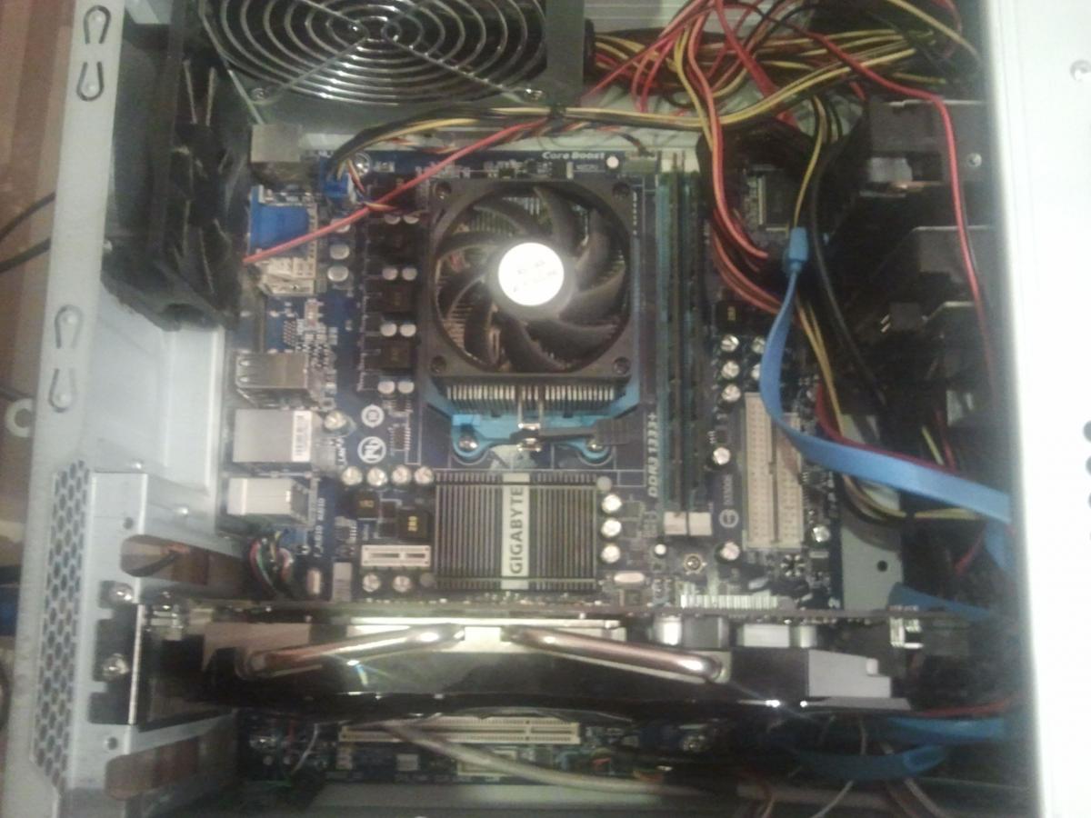

Tak wygląda wnętrze. Nie ma żadnego problemu z chłodzeniem procesora (zimny radiator), ani z kartą graficzną, która ma bardzo mało miejsca na ssanie powietrza. Tylko nie krytykujcie bałaganu w kablach, tam nie ma miejsca na lepsze rozmieszczenie, a i tak jest w miarę ok bo nic nie przeszkadza w dostępie coolerów do "czystego" powietrza.
