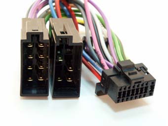

Posiadam radio kupione parę lat temu w biedronce za 400 zł - w trybie czuwania w 2 dni połyka akumulator. Wymyśliłem więc że będę zawsze wyjmował złącze i odcinał je od prądu.
Niestety dzisiaj gdy wyjmowałem kostke po raz xxx odleciał kabel. Dwa następne też trzymają się "na słowo honoru".......
Cóż mam z tym teraz zrobić? nie wiem czy te kable są z wsuwkami na końcu czy wlutowane we wtyczkę - a boje się popsuć do końca.
Czy można gdzieś zakupić zestaw, by odciąć te kable i je ładnie włożyć do nowej kostki?
Mam jeszcze dodatkowo takie złącze i wyprowadzone od niego kable, ale to bym musiał przy samochodzie uciąć końcówke i je połączyć i zaizolować - a wolałbym by w samochodzie było bez izolacji i kombinowania.
Prosiłbym o rade co zrobić by mieć znowu sprawne złącze ISO w samochodzie.

Co do akumulatora to podepnij sobie pod stacyjke. Tak że wyjmujesz kluczyk to odcina się zasilanie - tam chyba odpowiada za to żółty kabel.
Co do kostek to może wystarczy je tam podlutować na łączeniach? Jeżeli nie to weź kostke i idź do magika z audiocaru ci to zrobi za jakieś 10-15zł :)
Jakiś czas temu byłem u takiego lokalnego speca od car audio i przyjechał taki starszy pan swoim Subaru Forester'em. Miał taki sam problem jak Ty, radio w ciągu jednej doby zjadało cały akumulator. Już nie pamiętam co ten spec zrobił, ale coś przelutował i było już dobrze. Wziął "2 dyszki" za wszystko.
Radzę przejechać się do kogoś kto się zna na car audio i nie będziesz już musiał szarpać się z radiem. Więcej zabulisz za kable, kostki niż za robotę u kogoś ;)

http://elektron.pol.lublin.pl/users/djlj24/studio24/kable/isoshop.htm tutaj masz wszystko na temat kostki ISO.
Marku nie baw się w kombinacje i lutowanie bo czasami można uwalić całą matrycę z bezpiecznikami.
Kiedyś lutowałem coś takiego na spinki/kostki: http://sklepy24h.pl/sklep_produkt_foto/l_ok2.jpg jednak gdzieś złapało masę i razem ze szwagrem uwaliliśmy przekaźnik i tłumik RC w konsekwencji po wciśnięciu hamulca nożnego z tyłu była choinka ;)
Z własnego doświadczenia wiem, że wystarczy połączenie pod stacyjkę dla zasilania lub wspólnego punktu masy, generalnie to bez różnicy, ale tak żeby nie scrossować niczego bo będzie dym.

Troszkę nie doczytałem i podam CI odpowiedzi na Twoje pytania.
Jak widać to spięta garść kabli w kostkę, więc raczej wystarczyłaby wymiana.
Jak wyżej wystarczy wymiana całego złącza ISO.
W przypadku zżerania akumulatora, podłącz +/- z ISO pod stacyjkę.
Rozwiązałem to inaczej.
Miałem jeszcze samą kostke z kablami - >>KLIK. Odciąłem kostke przy samochodzie i polączyłem z tą co miałem - poprostu wydłużyłem o kilka cm kable.
Ale żeby nie bawić się znowu w wyjmowanie kabli z radia zrobiłem małą modyfikacje.
Kabel z samochodu od zasilania podłączyłem pod 2 kabelki w zlączce: od zasilania i pamięci (stacyjki). Połączyłem je poprzez przełącznik. Teraz wyjmując kluczyki ze stacyjki dalej gra mi radio, a odłączam je całkowicie przez przełącznik :)
Chyba nie przeszkadza to w niczym??
Gość GrandBB
No jasne że nie, skoro Ci działa to nie widzę problemu żeby rozłączanie radia odbywało się w taki sposób ;)
