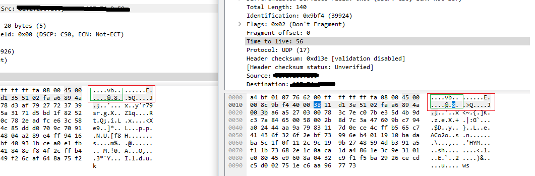

Nie chcę na tacy gotowca który w pełni mnie zabezpieczy, analizuję ruch na porcie serwera i z łatwością byłoby wyciąć ruch ze starego 'ts3fuck', ale tutaj każdy pakiet wygląda inaczej i nic się nie powtarza, to jest ten problem. Co prawda, mogę odciąć kraje typu chiny/usa itd, ale mam użytkowników z nich i taka opcja to ostateczność.
Aktualnie jedyne czym mogę skojarzyć większość ataków ze sobą to tylko początki, Załączony plik  fckts3.png   46,23K   10 pobrań
a prawidłowe,
Załączony plik  fckts32.png   4,96K   9 pobrań
  • 0
