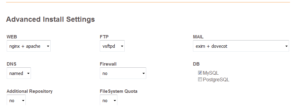

Pytanie takie jak za pomocą VestaCP podpiąć domenę do Firmy A ?? muszę na bank zmienić tam gdzie mam domenę NS tylko pytanie jak to zrobić w VestaCP ?? Czy muszę jakiś dodatkowy pakiet instalować ?? W Vesta mam takie aplikacje:
Czy wystarczy jak w zakładce USER > admin > Edytuj > czy też w pakiecie default (reszta usunięta) zmienię domyślne serwery nazw czyli ns1.localhost.ltd i ns2.localhost.ltd na swoje czyli ns1.ipVPS i ns2.ipVPS ?? Dodam że domena jest w biznes-host
