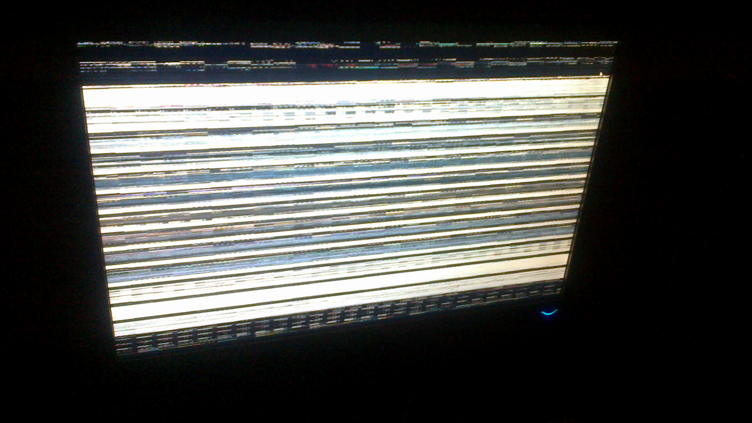

Witam, panowie otóż dzisiaj wystąpił u mnie 2x problem z crashem obrazu, ostatnio bylo to jakies 2 tyg temu tylko nie pamietam w jakich okolicznościach powstał, dzisiaj pojawił się znów podczas kliknięcia przyciusku krzyżyk w przegladarce, tak to wyglada, nie da sie nic zrobic(foto), tylko RR pc pomaga. Nie mam pojecia czy to grafiki, czy mozna wina chroma, moze ktos z was mial taki poroblem i cos podpowie.

Mało prawdopodobne aby przeglądarka powodowała coś takiego. Masz możliwość podpięcia monitor przez zintegrowaną kartę lub jakąkolwiek inną?
@malpka miał bym, ale mówię to się stało 2 raz w na nowej grafice która mam od kilku miesięcy, problem nie występuje cały czas, tylko właśnie 2 raz wystąpił i to mnie zaniepokoiło.

Obstawiam problem z sterownikiem lub grafiką. Sprawdź na innych wersjach sterownika graficznego.

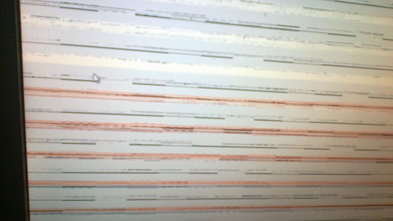

Akurat znam ten programik, zawsze z niego korzystam jak zmieniam stery, ale dzieki. Miałem właśnie niedługo sie zabierac w zmiane sterownikow i znow mi ten obraz wywaliło jak przeglądałem chrome, wydaje mi sie ze to jest przegladarki wina, ponieważ kursor jest ponad ten obraz i nie jest zamazany kreskami . foto niestety slabe
U mnie na 270X czasem jest problem z artefaktami w firefox, ale nie aż tak. Jeśli podczas grania, czyli kiedy karta jest obciążona nie występują problemy, to wina może być po stronie software.
