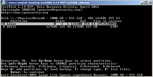

wczoraj do późnej nocy program sprawdzał dysk i doszedłem do etapu jak na screenie.
Czy informacja o superblokach będzie na następnych etapach sprawdzania dysku?
Info "Structure: OK" nastraja mnie optymistycznie.
Dzisiaj po południu podłączę dysk do linuxa i na nim użyję programu testdisk. Pod widowsem nie udało mi się podejrzeć plików bo pojawiło się info że muszę użyć kompilacji pod linuxa.
Na pewno napiszę co i jak mi się udało.

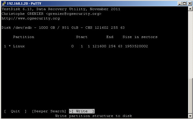

@patrys: patrycja znaleziona, testdisk pokazal ze dne istnieją ijestem na etapie jakna tym screenie poniżej.
Wcisnąć "Write"?
Ed
Edytowano przez ednet (zobacz historię edycji)
Gość patrys
Nie Write, Ty potrzebujesz jedynie znaleźć lokalizacje backupowych superblocków.
Kiedyś była opcja "Search", widać zastąpili "Deeper Search".
znalazlo poniższe superbloki:
