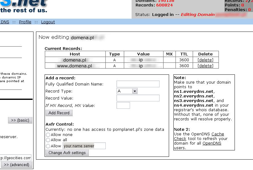

Załóż darmowe konto na http://www.everydns.net/
1. Dodaj twoją domenę
2. Zmień DNSy na:
ns1.everydns.net
ns2.everydns.net
ns3.everydns.net
ns4.everydns.net
3. Zaloguj się na http://www.everydns.net/
4. Kliknij na swoja domenę
5. Wpisz rekordy A dla:
www.twojadomena.pl na adres IP Twojego serwera
Zmiana potrwa ok 15 min jeśli domena jest już na ich NSach
Jak będziesz miał kłopot pisz :)

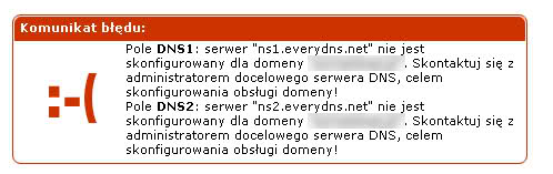

zrobiłem to co napiałeś i nadal prześladują mnie problemy :PMoże screenshoty pomogą :)sxnmg8.jpgfkwcx3.jpg
edit: w tym przypadku dodałem tylko ns1.everydns.net i ns2.everydns.net ale jak spróbowałem wszystkie 4 dodać to ten sam błąd był dla wszystkich.. :/
dodam, że odczekałem z 20 min i spróbowałem jeszcze raz w home.pl (chyba widać, że tam mam domenę :)) i znowu ten sam błąd..
W takim razie wal na czata do Home.pl i pytaj o co chodzi :)
Everydns jest dobrze skonfigurowany z tego co widzę
o spróbowałem teraz - Zmiany w konfiguracji domeny zostały zapisane. Uwaga! Propagacja zmiany serwerów DNS może potrwać do 30 godzin. ;D
czekam z nadzieją :)
działa.. z tym że działa tylko dla www.domena.pl -> dla domena.pl nie :/ ustawienia takie jak na zdjęciu :) a w sumie domana.pl jest ważniejsza :/ co ciekawe dzieje się tak pomimo, że skonfigurowałem zupełnie nowy dns (everydns) a w everydns nie podawałem nigdzie adresu strego serwera (poprzedniego) - a www.domena.pl odnosi się do starego serwera.. Może to przejściowe i nadal trwają przenosiny jak myślicie ?:)
Zbytnio nie rozumiem co piszesz.
Ustaw rekordy A dla domeny "bez" i "z" www na adres IP Twojego serwera.
A czy działają oba adresy, możesz skorzystać np. z Free Proxy
Możliwe, że zanim wszystko zacznie działać poprawnie, będziesz musiał odczekać aż sie wszystko "odświerzy"
