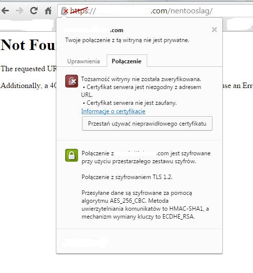

Nie wiem czy się wpasowałem nie mniej nie chcę,spamować kolejnym podobnym tematem.Otóż na początku grudnia przeniosłem się z hostingu Homa na inny nie mniej jest to VPS,jako że domena jest globalna jest dla mnie niezmiernie ważnym by docierać na całym świecie.Dostawałem od jakiegoś czasu sygnały o tzw wolnym wczytywaniu z pewnych miejsc na swiecie ale to z powodu java scriptu jest normalne.Niestety jest big problem jako że na stronie o globalnym zasięgu obserwuję nieprawdopodobny spadek odwiedzajacych regularnie co raz mniejszy by osiągnąć praktyczne dno w dniach ostatnich,Jest to praktycznie niemożliwe chociażby dlatego że wiele spośród 15 tyś stron jest w pierwszych 10 Googla w zależności od klucza (wiadomo)Jednak podczas poszukiwań natchnąłem się na podobne komunikaty jak na screnie.Ponieważ sprawa dzieje się na trzech róznych wyszukiwarkach oraz kilku innych odbiornikach tyle że na jednym IP chciałbym jako laik zapytać czy ewentualny błąd dotyczy serwera na którym stoi strona?Nie chcę podawać firmy do której się przeniosłem bo napisałem do nich i oczekuję wiadomości ale jestem zaniepokojony bo sprawa jest dla mnie poważna.
Google kieruje na wersję Twojej strony po ssl, a Twój certyfikat nie jest poprawny. Wszystko masz w komunikacie błędu:
The certificate is not trusted because it is self-signed. The certificate is only valid for localhost
I Twój problem nie ma nic wspólnego z tematem.
