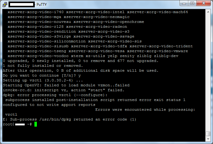

Witam, mam problem, otóż nie da mi się zrobić upgrade na debianie 6.0, pomoże mi ktoś jak to naprawić? dodam, że gUglowałem i nic nie moge znaleźć sensownego.
After this operation, 0 B of additional disk space will be used.
Do you want to continue [Y/n]? y
Setting up vzctl (3.0.30.2-4) ...
Starting OpenVZ: failed to load module vzmon..failed
invoke-rc.d: initscript vz, action "start" failed.
dpkg: error processing vzctl (--configure):
 subprocess installed post-installation script returned error exit status 1
configured to not write apport reports
                                      Errors were encountered while processing:
 vzctl
E: Sub-process /usr/bin/dpkg returned an error code (1)

zacznij od:
apt-get remove vzctl
później apt-get update ; apt-get upgrade
