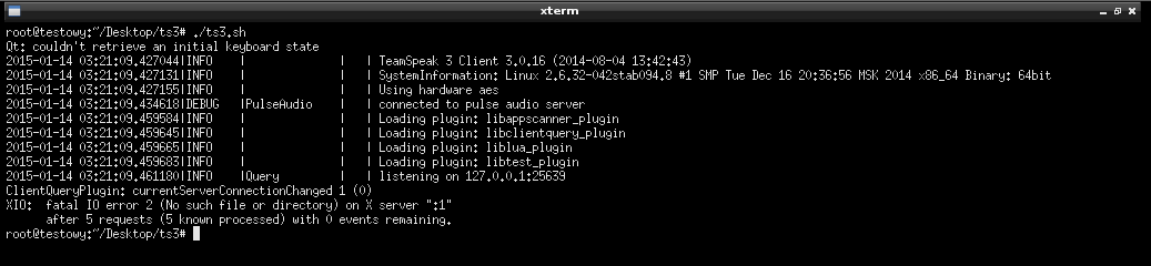

Witam. Dostałem od kolegi dostęp do VPS. Chciałbym na nim postawić Music Bota który bedzie siedział u mnie na kanale. Posiadam system Debian 70 x64. Oto nastepujące kroki jakie robiłem przy instalacji bota :
  1. apt-get update
  2. apt-get upgrade
  3. apt-get install pulseaudio pavucontrol zenity audacious
  4. apt-get install tightvncserver
  5. tightvncserver :1
  6. tightvncserver -kill :1
  7. apt-get install xorg lxde-core
  8. apt-get install nano
  9. nano ~/.vnc/xstartup (edytowałem ten plik, dożucając ostatnią linijkę :lxterminal & /usr/bin/lxsession -s LXDE &)
  10. tightvncserver :1
​Teraz zalogowałem sie na zdalny pulpit przez program TightVNC otworzylłem terminal zrobiłem :
  1. Jestem w lokalizacji root/Desktop
  2. wget (Pobrałem aktualnego clienta z oficjalnej strony TeamSpeak)
  3. Zmieniłem nazwe pliku na TS3.run i nadalem prawa chmod -x
  4. Zainstalowałem bez wiekszego problemu na pulpicie
  5. weszedłem do zainstalowanego folderu zmieniłem nazwe pliku którym wlacza się serwer na ts3.sh i z konsoli go uruchamiam (./ts3.sh) i wyskakuje mi bład który zamieszczam w załaczniku.
​I takie pytanie czym spowodowane jest ten bład i jak go moge naprawić.
Plik ts3.sh ma odpowienie prawa.
Też miałem taki problem. Chyba zresetowałem wtedy VPS i zaczęło działać. Mam wolnego VPS, zainstaluje vnc tak jak napisałeś i dam info co i jak.
Problem rozwiązany. Instalowałem najnowszą dostępną wersje clienta TS, trzeba było zainstalować starszą wersje 3.0.13.1 i wszystko działa jak powinno.
