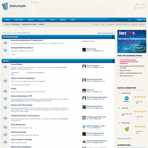

Przykładowa miniatura WHT o wymiarach 500x500 pikseli:
Za wszelkie opinie, serdeczne dzięki.
