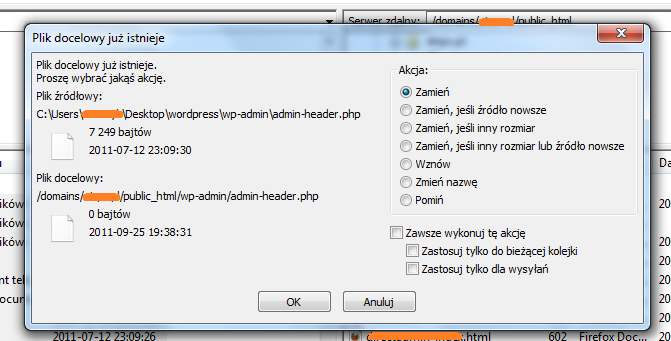

ostatnio zauważyłem pewien problem przy wgrywaniu plików na swój serwer. Używam najnowszej wersji programu FileZilla.
Wygląda na to, że dany plik jest transferowany dwa razy, z czego za drugim razem jest pusty (?) ...
Dodam tylko, że plik na liście znajduje się tylko raz.
Po czyjej stronie może leżeć wina? Serwer, program, komputer domowy?

Zaznacz "zamień" i zaptaszkuj "zawsze wykonuję tę akcję", kliknij "ok" i będziesz miał spokój z wyskakującym oknem. Plik, który nie wysłał się poprawnie zostanie przesłany ponownie.
Też tak czasem miewam przy FileZilli i wtedy zwyczajnie klikam zamień.

Mnie tylko zastanawia fakt, dlaczego ten plik przy drugim wysyłaniu ma 0 bajtów?
Chyba nieco źle rozumiesz komunikaty diagnostyczne FileZilli.
Za pierwszym razem plik się po prostu utworzył (STOR się wykonał) ale bez żadnych danych, po czym połączenie się przerwało. Klient FTP próbuje wtedy po przerwaniu wznowić plik, ale dostaje informację, że już istnieje w systemie plików taki (o wielkości ZERO), więc pyta, czy oby go nadpisać, czy nie.
Edytowano przez kafi (zobacz historię edycji)
@kafi - rzeczywiście. Masz rację.
Czyli najlepszym rozwiązaniem będzie po prostu zaznaczenie opcji "Zamień" i "Zawsze wykonuj tę akcję",
tak jak zaproponował @Kolopik.
Dziękuję za pomoc.
