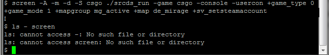

Wybrałem system Debian 7 32bit zrobiłem tak jak pisaliście z tym screenem i jak wpisuje te komendy startowe to pokazuje mi się takie cos
Załączone pliki
