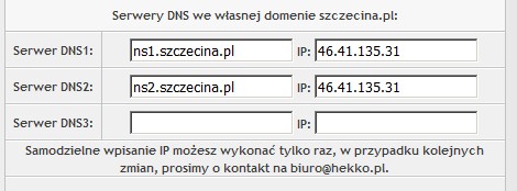

U rejestratora, a dokładniej w hekko.pl jest tak, jak w załączniku.
Załączony plik  hekko.jpg   28,69K   4 pobrań
A w BOK hekko spuścili mnie na drzewo i sugerowali błędną konfigurację DNS w home.pl.
Mimo, że intuicja mi podpowiada, że nie mają racji, bo świat nawet jeszcze nie wie, że ma szukać dnsa w home.
Słowem, poprawić nie umiem, bo w hekko drugi raz się nie da wysłać zmiany IP.

#4 Ciacho
Ciacho
  • 4 postów
Napisany 07 wrzesień 2017 - 06:47
1. Ustawienie obu dns na jednym IP - to proszenie się o awarię (da się z tym żyć ale nie jest to praktykowane)
2. Zmień rejestratora
3. Przeklej im wynik z whois (https://www.dns.pl/cgi-bin/whois.pl) - bo jak byk mimo że ich panel twierdzi że jest inny adres, to nie jest on prawidłowy
4. Mimo wszystko polecam zmianę rejestratora jak "zmiany są tylko jednorazowe".
