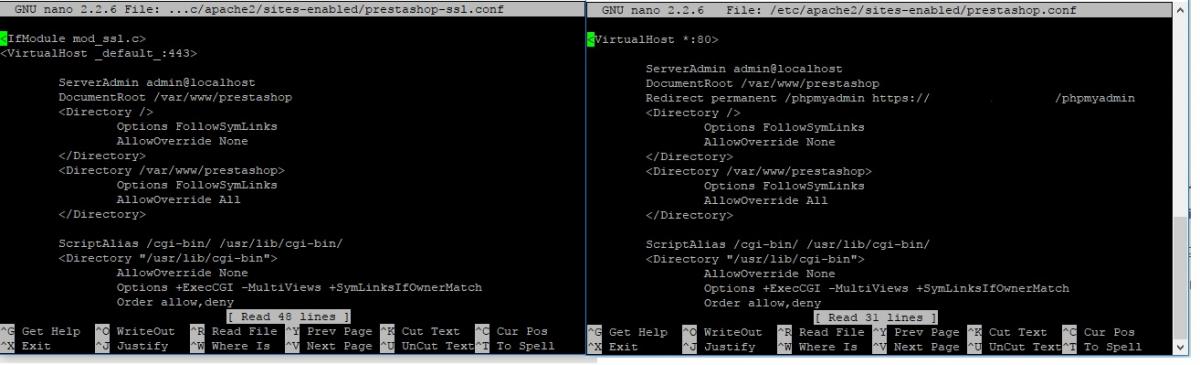

Może troszkę graficznie temat rozjaśnię:
według tego tutoriala na stworzenie Virtual Hosta powinienem mieć plik 000-default.conf - rozdział 3. Niestety podejrzewam, że podczas automatycznej instalacji Presty został podmieniony/zmodyfikowany i wyszedł z obiegu. Niestety przy tworzeniu nowego hosta są z tego co rozumiem potrzebne dane w nim zawarte i tutaj pojawia się problem jak mam je ponownie wykorzystać do nowej domeny (załącznik1).
Po analizie plików zawartych w /sites-available/ jeden z nich, a dokładnie prestashop.conf posiada podobny układ fraz zgodny z wymaganym do edycji (wyśledziłem jak ten plik ma wyglądać w internetach)(załącznik2).
Czy jest możliwe, że ten defaultowy plik się podmienił? Czy w takim przypadku mogę skopiować zawartość pliku prestashop.conf do nowa_domena.conf i będzie to hulało?
Przepraszam znowu za ewentualne herezje :(

Wystarczyłoby nawet mniej, ale to co podałeś powinno zadziałać. Tak podajesz katalog gdzie znajduje się index.php lub index.html.
Zawartość  nowa_domena.conf  wygląda jakby mogła zawierać to co potrzebujesz, ale to co widzisz na początlu pliku to komentarze. Pomiędzy nimi mogą być rozsiane pliki konfiguracyjne. Więc lepiej po prostu zamień całą zawartość tym co napisałeś lub utwórz oddzielny plik.
PS. katalog sites-available to katalog gdzie są pliki konfiguracyjne jeszcze nie uruchomione. Żeby uruchomić dany virtualhost musisz zrobić dowiązanie symboliczne do katalogu sites-enabled (lub użyć komendy a2ensite) i przeładować konfig lub zrestartować apache

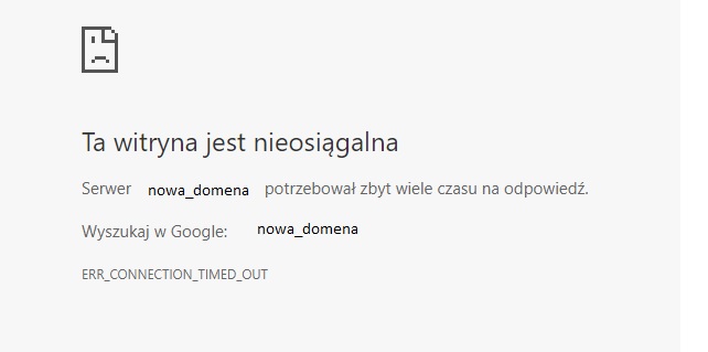

Zrobiłem wcześniej wspomniane przekierowanie dokupionej domeny na adres IP serwera. W godzinach nocnych chyba się zaktualizowało, bo nie mogę teraz dostać się, ani do phpmyadmin i co za tym idzie również do panelu presty - timeouty.
Zrobiłem wszystko wedle twoich wytycznych najpierw dla istniejącej dokupionej domeny oraz dla example.com. Na example.com działa wszystko bez zarzutu, strona się wyświetla. Na dokupionej domenie cały czas wyskakiwała strona z gratulacjami, że wykupiono domenę. Po przekierowaniu dostaję teraz timeouty (załącznik1), ale pinguje mi z konsoli komputerka normalnie i powiem nawet, że po IP serwera takim jak powinno, czyli przekierowanym (załącznik2). Już teraz nabieram podejrzeń, że coś jest nie tak z tą dokupioną domeną...
Pytanie też mam co do phpmyadmin i panelu presty. Czy po przekierowaniu domeny szlag trafił całą bazę danych, panel presty, itd.? Czy wystarczy je jakoś przekierować? Bo w /sites-enabled/ są dwa pliki konfiguracyjne, a w nich nie ma ani ServerName ani ServerAlias. Niestety po dodaniu danych z nowej domeny w ServerName i ServerAlias nic się nie dzieję, dalej timeouty (załącznik3).
Cały serwer również resetowałem, ale cudu brak :(
