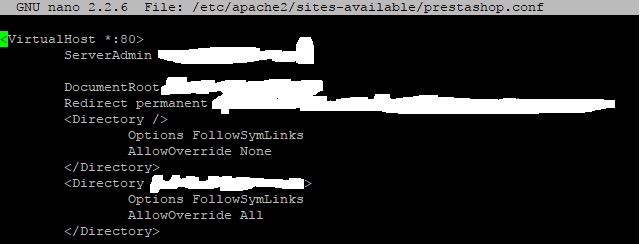

mam pewną wątpliwość odnośnie Virtual Hosta na Apache. Od razu wspomnę, że korzystam z tego tutka:
https://www.digitalo...sts-on-debian-8
Jak to fizycznie ma się odbywać, gdyż mam już przeca postawioną prestę (niestety/stety administrator podczas zakupu VPS wykupił od razu z zainstalowaną prestą) i w folderze etc/apache2/sites-available/ posiadam pliki konfiguracyjne np. do presty (rozumiem pliki konfiguracyjne do usług/domen), a nie posiadam pliku np. 000-default.conf
Przepraszam jak ponownie herezję prawię, ale nie pasuje mi kolejność: czy nie powinno się najpierw zainstalować virtual hosta na nową domenę, a potem na to Prestę? Już się pogubiłem...
  • 0

Napisany 30 sierpień 2017 - 14:46
Kolejność jest dowolna.
Tworzysz nowy plik konfiguracyjny dla nowej domeny i tam konfigurujesz vhosta.
