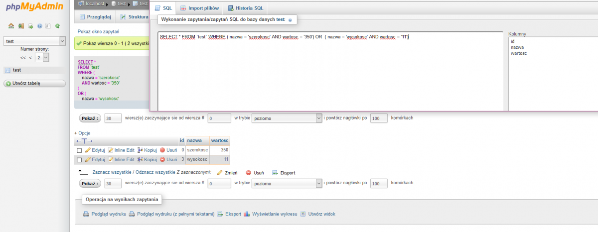

#12 Gość_Rafiki_*
Gość_Rafiki_*
  • Goście
Napisany 19 maj 2017 - 13:30
@Fizyda. sora ale znowu pokazujesz ,że nie masz racji...czepiasz się już któryś raz moich wypowiedzi a pierw wypadało by abyś sam zweryfikował swoją wiedzę i porady. Jeśli masz problem do mojej osoby zapraszam na PW, a publicznie na forum radziłbym zachować merytoryczną dyskusję dot. problemów i wiedzy które traktuje wątek.
po pierwsze - wiadomość edytowałem dodając link z rozwiązaniem i wypowiedz PS. - nic odnośnie wypowiedzi dot. Ciebie nie zostało zmienione
po drugie - sprawdź dokładniej do czego służy JOIN i w jakim celu chcesz łączyć jedną tabele, używać JOIN'a i obciążać dodatkowo bazę?
po trzecie - cały czas chyba nie przeczytałeś postu autora tego tematu
a teraz dla Ciebie screen z rozwiązaniem - wynik z phpmyadmina i tabela utworzona na szybko....
zaprezentowany jest wynik zapytania ....sama tabela posiada więcej rekordów niż dwa zaprezentowane z wyniku.
@piotrszmigin - tak chodziło mi dokładnie o te rozwiązanie  - oczywiście zamiast imion i stanów trzeba podmienić swoje wartości :)
