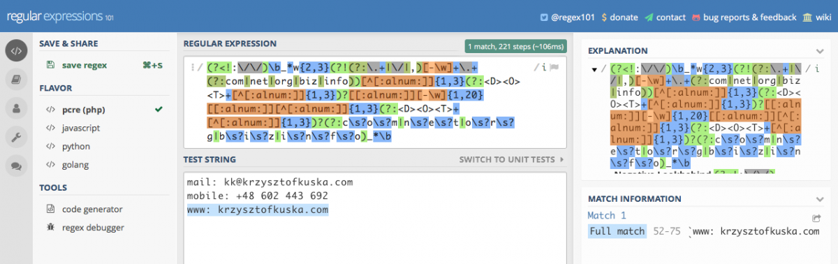

#4 kafi
kafi
  • 3412 postów
Napisany 11 maj 2017 - 10:25
Tak.
Załączony plik  Zrzut ekranu 2017-05-11 o 11.21.03.png   245,2K   7 pobrań
